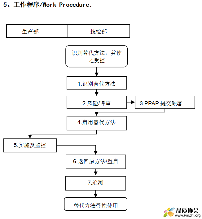

感觉做的不对,为什么要再做PPAP,提交顾客,那不就是先做了,再经再验证的了,怎么会是应急呢?如A 设备坏了, 换用B+C设备加工,然后还要报顾客,不就凉菜了啊

一般而言 我在開發階段 就會預設二種工序 撰寫二套SOP等等 在ISIR階段 最晚在PSW之前 必須經由客戶簽認完成。再者 PFMEA及考量相關風險時,也應該會導出這類問題呀。

PSW之前替代方案是要被验证的,不是计划方案失效后,再去验证和使用替代方案,比较认可二楼的关点
