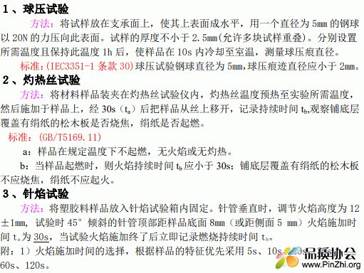

发表于 2019-11-13 16:06:53 | 显示全部楼层 |阅读模式
零部件寿命检测标准
零部件寿命检测标准
目录:
1、球压试验
2、灼热丝试验
3、针焰试验
4、盐雾试验
5、电源线
6、定时器
7、断路器
8、加湿管
9、各类开关
10、美纹胶带
11、面板
12、铁板喷粉
13、石英管
14、陶瓷座
15、矽胶管
16、温度保险丝
17、橡胶华司
18、橡胶圈
19、植毛前网
20、定力弹簧
21、网夹、网圈
22、二极管
23、电热管(空烧)
24、电热管(寿命)
25、卤素管
26、摆头测试
27、石英管涂漠(样品)
28、灯泡
29、发热丝
30、牛油
31、股线摇摆试验
32、股线荷重断芯
33、俯仰头测试
34、电流保险丝
35、定时器时间测试
36、石英管泼水试验
37、果汁机离合器
38、开关电流过载
39、隔热铝板、卤素管支架
