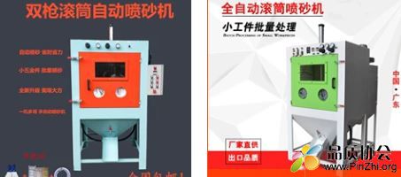

我是孤陋寡闻了,第一次听说这个设备,滚筒去毛边机,也就滚筒喷砂机,可以自动清除毛边的机器。去淘宝看了下,很多的
滚筒去毛边机:自动清除毛边机,滚筒喷砂机
https://ai.taobao.com/search/ind ... 74_3417865_68116348
自动去毛边机工作原理是:投射材料由高速回转的叶轮投射在制品上,对于片状的毛边及凹部或孔内的毛边,达到短时间内去除毛边、飞边、毛刺的效果。
用过这设备的品质人说说怎么样啊?使用起来有什么优缺点及注意事项。谢谢!

是的,使用专用砂砾,利用高速喷射粘附在工件表面。

我们用的就是这种,表面喷砂,缺点应该就是效率较低吧,只能一件一件喷,看着那两个洞没,没错必须两只手伸进去操作。

谢谢版主!那效率也真的低啊,还需要人工,不是说全自动吗?一件一件喷是什么意思?一个一个?还是一堆一堆?一个一个的话那就没什么用了啊。
你图片上这两个型号好像只能手动,无法达到全自动效果,看到两个洞上面还有个玻璃没,操作时还要手眼同时操作,全自动好像达不到360度无死角扫射。  详情 回复 发表于 2019-11-14 16:11

对于很小的工件应该可以完成全自动操作,放在一个专用漏斗里,喷枪一直喷,工件与工件转动过程中可以达到清理尖角毛刺的效果,大件就难了
