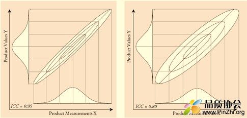

Picture2.jpg 接下来我们用双变量正态分布来显示Y与X的相关性。
该分布的概率模型可以在XY坐标平面中由一系列椭圆表示,下图显示了两个双变量正态分布的一,二和三标准偏差等值线,其中组内相关系数分别为设定为0.95和0.80。
Picture3.jpg 从上图可以看到,随着测量误差的增加,双变量正态分布的椭圆变得更胖,主轴线偏斜。

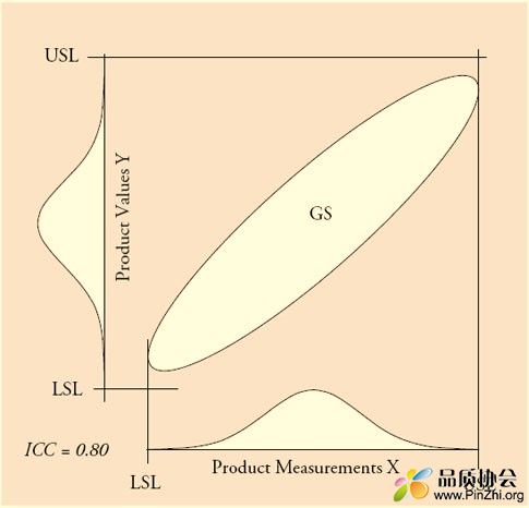

我们感兴趣的是:哪个范围内的测量值X对应的是合格的Y。
下图白色范围标示出了合格产品的范围。

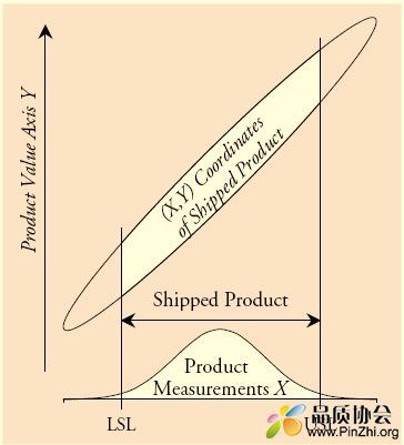

Picture4.jpg 而下面这张图标示出来了100%检验后出货的产品的范围。
Picture5.jpg 到此,我们已经很清楚地看到,100%检验后出货产品的范围与实际合格产品的范围是不同的。
100%检验通过的产品范围 ≠ 合格产品的范围

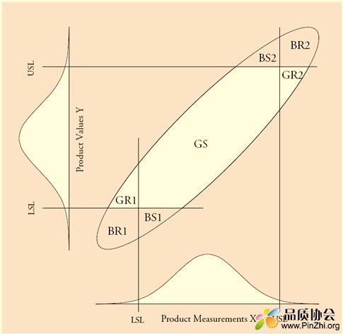

我们用产品的合格好坏与出货与否将所有产品分为四个类别:
  • 合格的检验通过的产品(GS:Good and Shipped)
  • 合格的检验拒收的产品(GR:Good and Rejected)
  • 不合格的检验通过的产品(BS:Bad and Shipped)
  • 不合格的检验拒收的产品(BR:Bad and Rejected)
GS与BR是我们想看到的结果,BS将给客户带来麻烦,而GR将给自己带来麻烦。
下图显示了各个类别在双变量正态分布中的位置。
Picture6.jpg 对于生产者来说,他希望的是合格产品的出货比例(PGS: Proportion of good product that is shipped)尽可能的高:
PGS = GS / (GS + GR1 + GR2)
对于客户来说,他希望的则是不良产品被拒收的比例(PBR: Proportion of bad product that is rejected)尽可能的高:
PBR = (BR1 + BR2) / (BR1 + BR2 + BS1 + BS2)

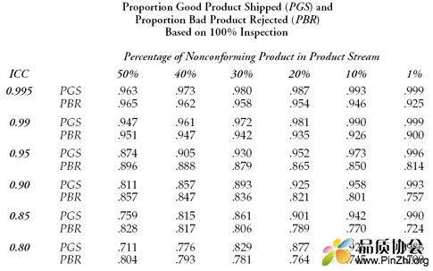

糟糕的是,PGS与PBR二者并不是线性相关的。
下面是一个评估表,呈现了在不同的测量误差水平,总体不合格产品比例情况下,PGS与PBR的值。
Picture7.jpg 就以上表中最右下角的一组数据来做解读:当整体产品的不合格率在1%,测量误差较大(ICC = 0.8)时,生产者将有98.6%的概率将合格品出货,但是不良产品拒收的比例只有70%,大量的不良品将流向客户。
