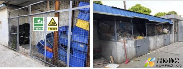

一般工业固体废物贮存场所有什么要求?
一般工业固体废物在厂区内要安全分类存放,地面须作硬底化处理,设有雨棚、围堰或围墙,并设置标志牌。
一般工业固体废物
一般工业固体废物
▲一般工业固体废物要安全分类存放,设置标识
