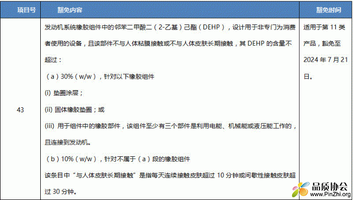

2019年11月5日,欧盟官方公报(OJ)发布了(EU)2019/1845和(EU)2019/1846二个修订案对RoHS指令附件Ⅲ的豁免条款进行修订,此次修订新增了发动机系统橡胶组件中DEHP的豁免,以及内燃机传感器等焊锡中铅的豁免。该修订案自欧盟官方公报发布后第20天生效,豁免的具体内容如下:
根据(EU)2019/1845,欧盟RoHS附件Ⅲ新增第43条目:
欧盟RoHS附件Ⅲ新增第43条目
欧盟RoHS附件Ⅲ新增第43条目

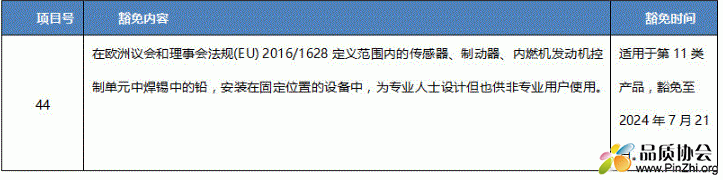

根据(EU)2019/1846,欧盟RoHS附件Ⅲ新增第44条目:
欧盟RoHS附件Ⅲ新增第44条目
欧盟RoHS附件Ⅲ新增第44条目
