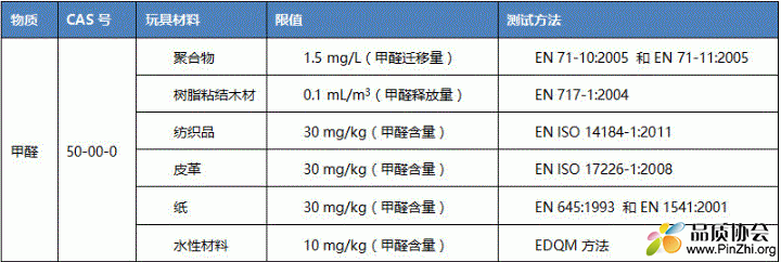

2019年11月20日,欧盟官方公报发布指令(EU) 2019/1929,在玩具安全指令(2009/48/EC)附件II附录C中新增甲醛的要求,具体内容如下:
适用范围:36个月以下儿童使用的玩具或其他意图放入口中的玩具。
限制要求:
实施日期:2021年5月21日
