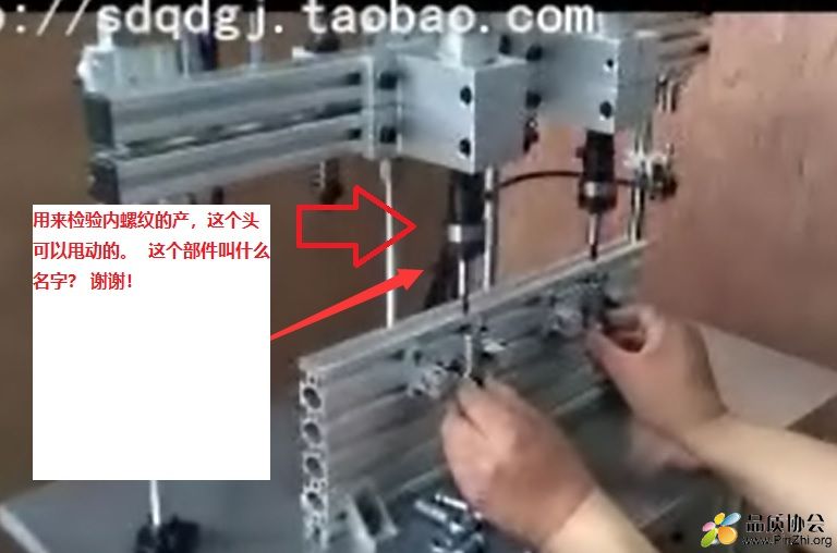

各位好。请教一下:可以自动内螺纹检验检设备的部件(可以甩动,还可以调节扭矩大小)叫什么名字?谢谢各位指导!

该机是一款自动电主轴螺纹检测机,检测机头拧动量规的力矩可以任意调节设置,在这个力矩下能够顺利把通规拧入零件的为合格品,不能顺利拧入零件的为不合格品。
应该是检测机头。

同意二楼的
