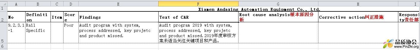

        前两天监督审核,被老师开了个不符合不会回了,发出来请大家帮我看看,集思广益一下。。。
该不符合是关于内部审核的,我内部审核按做9001的习惯,一年就做了一次内审。审核老师说这样不合理,没有证据表明内审关注了关键的项目、产品或服务,不符合9.2.3.1-1 。。。具体如图: 111.jpg

主要是你是否沒有充分性稽核,針對4.1~10.3應沒有做到的NCR去排入年度內部稽核去稽核有效性
另外;條文沒有9.2.3.1

发表于 2019-12-3 08:01:53 | 显示全部楼层
可能是漏条款了。

发表于 2019-12-3 08:30:16 | 显示全部楼层
审核计划里面的条款没有完全覆盖

另外;條文沒有 ...
老大,ISO/TS 22163:2017 第9.2.3.1条款为审核方案,确实有。。
48
1675
1623
 楼主| 发表于 2019-12-3 08:37:18 | 显示全部楼层
然而我并没有漏条款。。。

发表于 2019-12-3 08:39:40 | 显示全部楼层
可能是漏条款了

发表于 2019-12-3 12:48:05 | 显示全部楼层
直接请教一下审核老师吧
