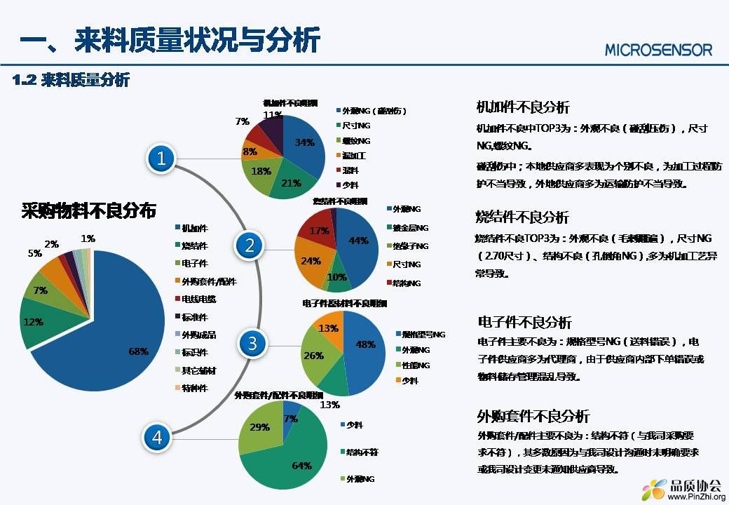

又到了一年一度写总结报告的时候了,附上IQC年终总结报告,大家评价下写的怎么样?需要改进的地方,请大家指正出来。
