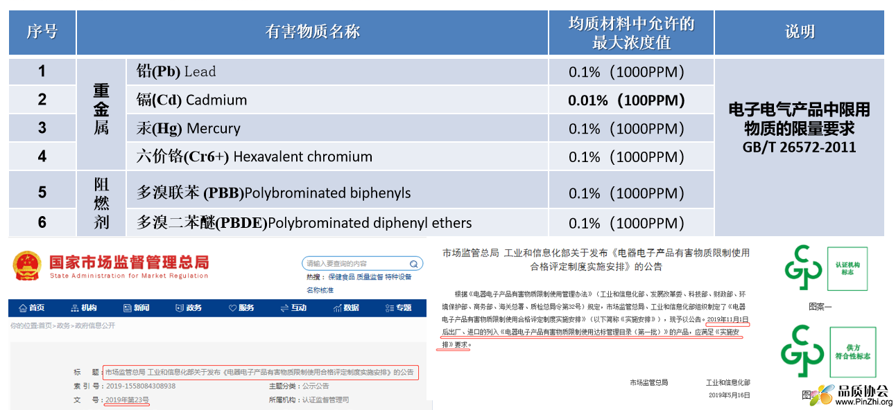

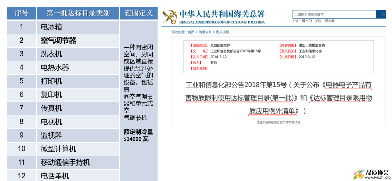

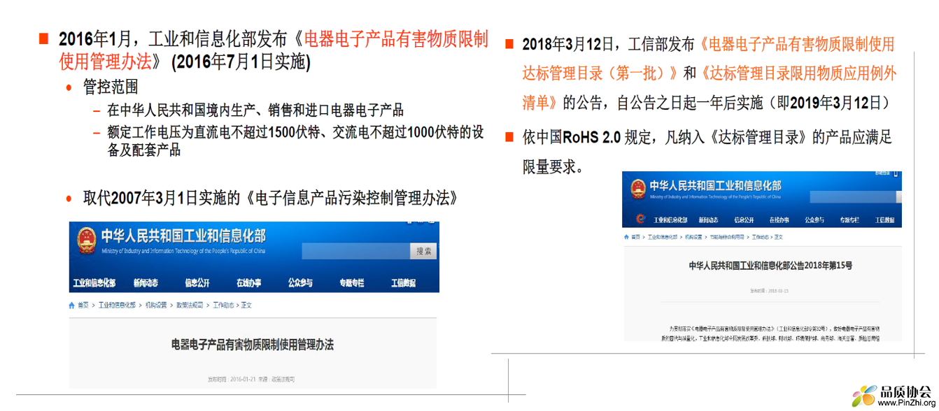

首先需要清楚公司产品是否在《电器电子产品有害物质限制使用达标管理目录(第一批)》管控中。
如果是,则可通过:国推自愿性认证 或 自我声明 的方式对目录产品进行、合格评定。
国推认证依《电器电子产品有害物质限制使用自愿性认证实施规则》流程与步骤实施,和CCC产品认证的方式类似。 自愿性认证实施规则.pdf (182 KB, 下载次数: 38)
市场监管总局 工业和信息化部关于发布《电器电子产品有害物质限制使用合格评定制度实.pdf (979.37 KB, 下载次数: 14) 电器电子产品有害物质限制使用供方符合性声明规则.pdf (90.41 KB, 下载次数: 17)
