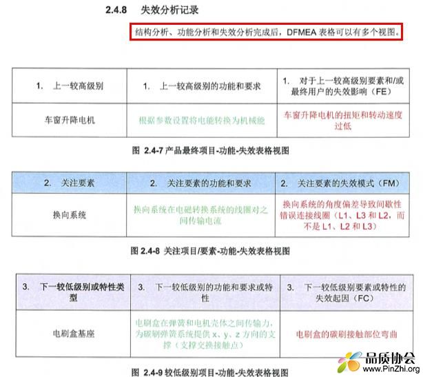

第5版FMEA2.4.8章节“失效分析记录”说到:“结构分析、功能分析和失效分析完成后,DFMEA表格可以有多个视图。”见图1.如何理解此处的“DFMEA表格可以有多个视图”?
谢谢!

应该是从产品最终项目、关注项目和较低项目四个方面来说的

第一列是结构分析,第二列是功能分析,最后是失效分析
排列的方式不同,视图不同(个人理解)
