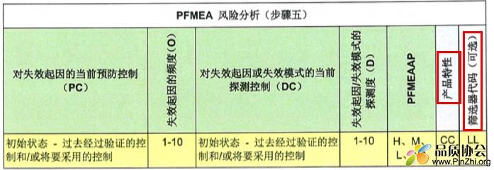

第5版FMEA中的特殊特性与筛选器代码如何填写?
我看了附件D1还是看不明白。
请以PFMEA为例,见下图,谢谢!

SC只做标识
筛选器代码,执行规定,仅仅是为了查阅使用。

SC只做标识。是否为(举例):关键特性标注K,重要特性标注I?
执行什么规定?

第五版FMEA没有得到各大主机厂认可,暂不执行。

筛选器代码”列可用于标记潜在特殊特性或公司指定的其他
信息
