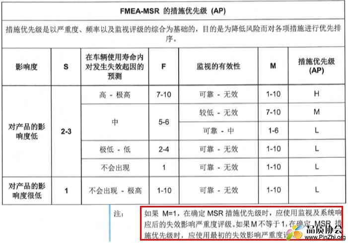

5FMEADFMEAPFMEAFMEA-MSR中的措施优先级直接依据为AP值的大小,但在章节4.5.8FMEA-MSR的措施优先级”中最后的注中说了如此一句:“如果M=1,在确定MSR措施优先级时,应使用监视及系统响应后的失效影响严重度评级。如果M不等于1,在确定MSR措施优先级时,应使用最初的失效影响严重度评级。”见下图。
如此注中所说的依据不是与AP中矛盾?
请指教!
谢谢!

第五版FMEA手册有许多逻辑上自相矛盾的地方,所以还没有得到各大主机厂的承认和强制性推广,目前用第四版的格式足矣。

新版的我还没有用过,感觉还没有老版的简单又好操作
