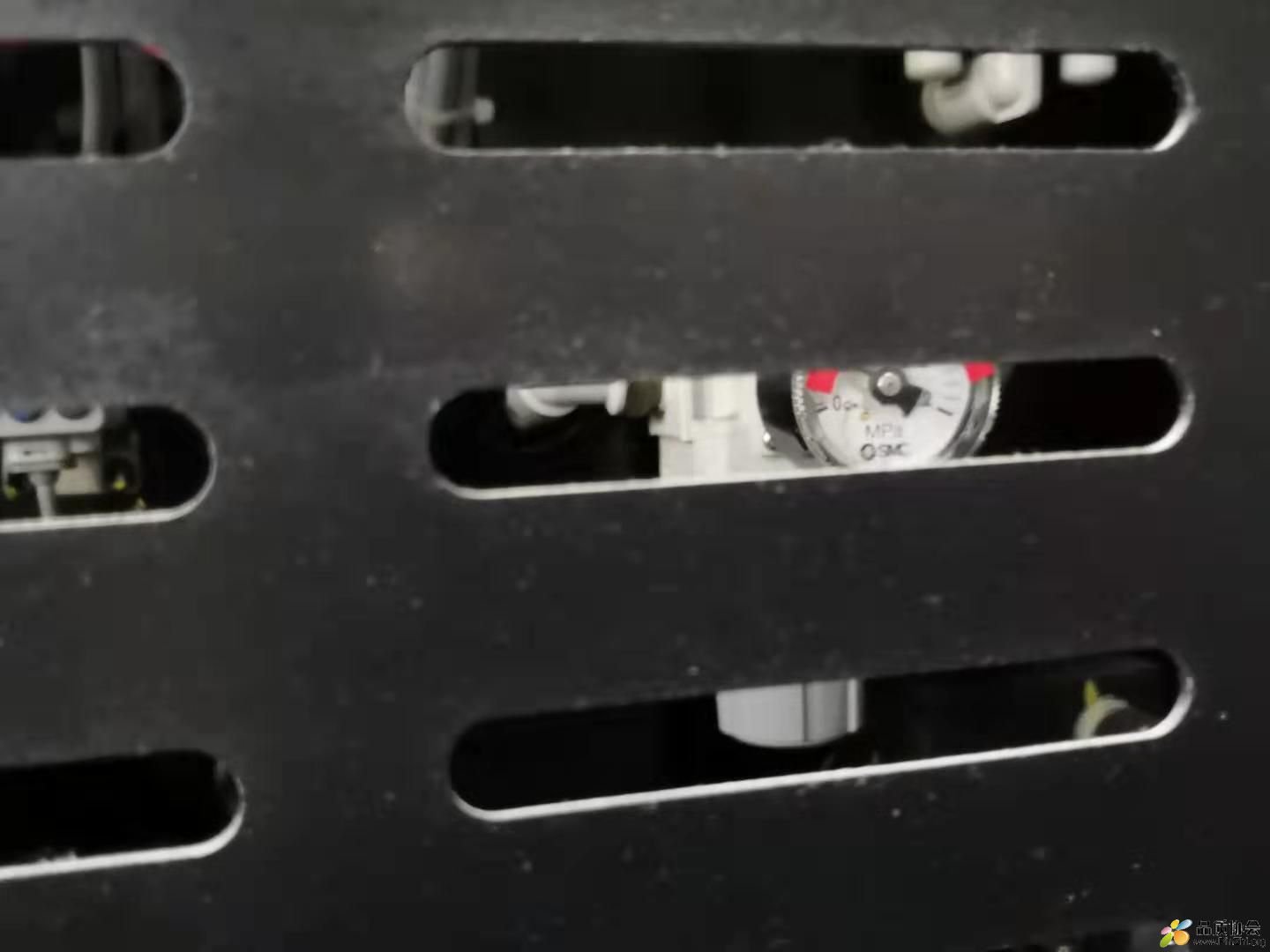

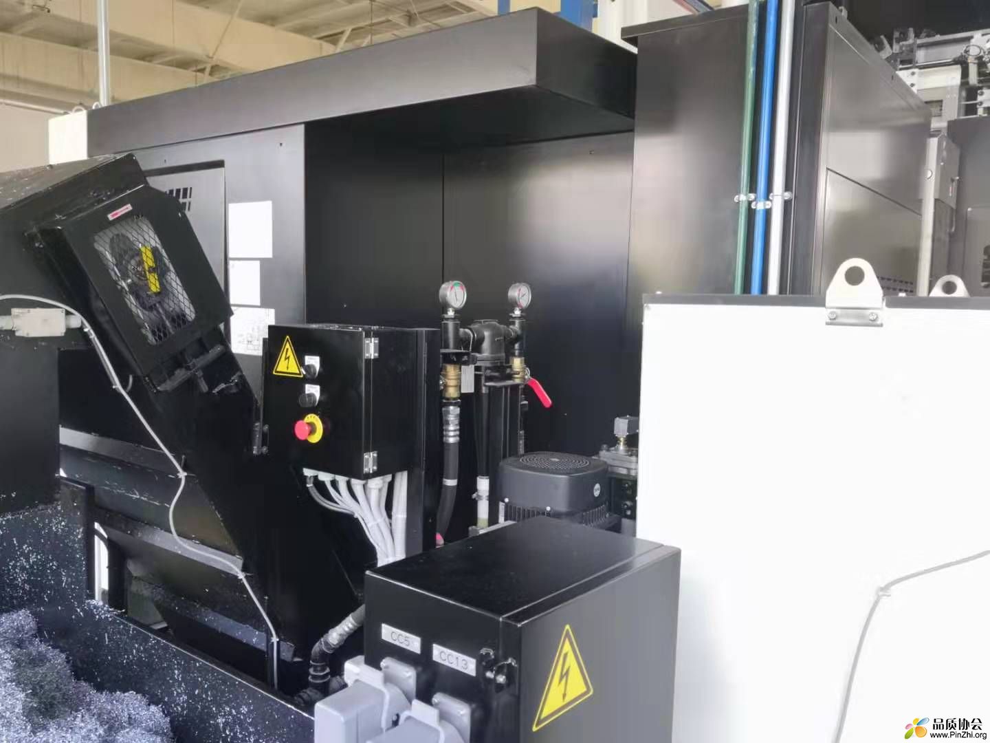

如题:
监视和测量设备管理上有对量具的校验要求,正常也是这样去做的。
但是呢,我们在进行量具的策划规划的时候,是不是要把CNC机台后面的一些油压表、气压表等都涵盖在校验计划里面(如图)?
这个内部意见有点不一。
求各位高手建议。
谢谢。

从校准的需求来判定是否需要校准/检定比较好;
1、安全、健康类,厂家会明确说明或告知的,没有那就一般不属于这个范畴;
2、验证产品类,包括直接判断类,如:卡尺、万用表;产品测试支持类,如:直流电源、恒温槽;因为一些产品需要在某些特定环境下才能测试,这个是一定要校准的;
3、试验类,这种也要校准;
4、影响产品加工类,一般是生产设备上的仪表,很多人分不清,简单说就是直接影响产品加工结果的要校准,可以这样区分,作业指导书上明确了参数调节的要校准,如:温度、转速、气压;如果作业指导书上没有,只是在设备点检中出现的,如:油压、水压、气压等;这个只是对设备运行环境做监控作用的,一般不用做校准,有钱愿意也可以的。
像楼主这种设备,油压表应该也就是监控设备运行环境的仪表,是可以不用校准的,这个表主要作用是:1、平常点检时,设备油压正常的快速点检;2、设备故障时,油压问题的快速排除;校准的目的主要是确认仪器的准确度和精度,这种表即使不合格,只要设备还可以良好运转,还是不会影响到产品质量的;这种仪表,年度检修时,设备工程师检查就可以了。当然平时点检发现异常还是要立即反馈更换哦。

和安全有关的压力表需要校验,储气罐、空压机、锅炉等。
这些表不用。
18356
416
发表于 2020-1-6 15:29:43 | 显示全部楼层
这些表不用。
30T 碾压机上得 油压表呢

这些属于监视资源,不需要拿下来校准,只需要定期做验证即可。气压表的法定校准周期是6个月,校了也不划算。

这个表不需要校验,这个表只是起指示作用的。如果 是跟安全相关、国家强制检定的表才需要校验。

好的,那在计量标准里面有没有这样的条文,来定义这些气压表不需要校验。
(个人感觉不同的审核员这这项上有不同的理解,可能会认为制程/设备上稳定输入才有产品的稳定输出。如果有明确的条文,这样才比较好说服审核老师。审核老师一般都很强势的,无凭无据随便吵是吵不过的,呵呵)
