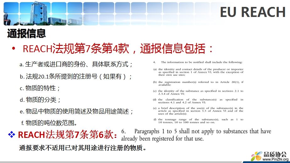

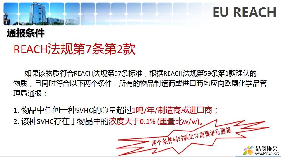

Reach 法规规定,当物品中的SVHC含量大于0.1%时,须在供应链内进行信息传递;
当物品中SVHC含量大于0.1%且年出口量大于1 吨时,须向ECHA进行通报。
