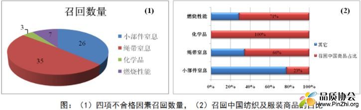

2017年12月份,从欧盟、美国、加拿大和澳洲四个市场中,共统计出71例关于纺织品及服装产品的召回案例,其中有37例与中国相关。召回的主要问题有:因绳带而容易导致儿童受伤和窒息危险的衣物、衣物上容易脱落的造成儿童窒息的小部件、六价铬超标的皮手套、短链氯化石蜡和镉超标的桌布,有易燃风险的运动衫、羽毛围巾和儿童睡衣。
2017年12月纺织及服装产品召回信息:不良原因统计
