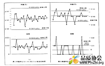

       如图 3- 1 所示, 第 一份 X- R 图 显示 过程 正常, 分辨 力 0. 001, 第 二份 X- R 图 显示 过程 不正常, 分辨 力 0. 01。 虽然 这是 针对 同一 制程, 但是 为什么 会有 这么 大的 差异 呢? 从 以上 数据 来看, 第二 份 控 制图 的 测量 系统 分辨 力 太低, 导致 虚发 报警。 因此 可以 推断出, 做 SPC 的 前提 是 MSA 必须 合格, 虚发 报警 导致 成本 过高。
图3-1
图3-1

图 3- 1   均值 极差 对比 图 3. 2   MSA 分析 的 范围 来自 控制 计划 所有 的 测量 系统, 包括 计量 性、 计数 性。

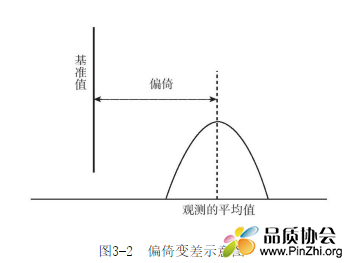

4. 1   准确度( Accuracy) 准确度 或称 偏移( BIAS), 是指 测 量值 与 相对 真 值 之间 的 差异。 真 值 是 使用 更 精密 的 仪器 找到 的 相对 真 值。 准确度 值 也称 为 偏倚 值, 一般说来 要求 其 越小 越好。
在 MSA 中, 一般 分析 偏倚 值 和 稳定性 值, 参见 图 3- 2。
