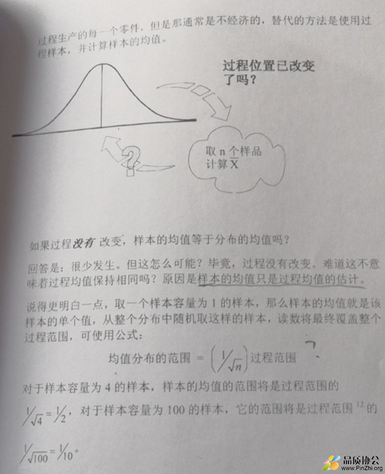

这个均值分布范围=1/根号n过程范围,楞是没读懂

取一个样本容量为1的样本,样本均值就是该样本的单个值,从整个分布范围取这样的样本,读数将覆盖整个过程范围,这个容易理解,可这个公式没理解

统计学研究的结果;你从一个很大的正态分布样本中,随机取n个样本,画成正态图,数量够了,你也能发现这个规律;
不用纠结,了解就行;研究结果就是那样的,类似于一种客观规律。
