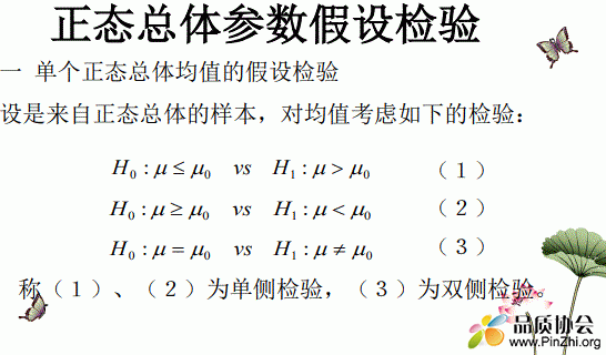

正态总体参数假设检验
正态总体参数假设检验
显著性检验的思想和步骤
(1)根据实际问题作出假设H0与H1;
(2)构造统计量, 在H0真时其分布已知;
(3)给定显著性水平α的值, 参考H1, 令P{拒绝H0| H0真}= , 求出拒绝域W;
(4)计算统计量的值, 若统计量ε W, 则拒绝H0,否则接受H0。
