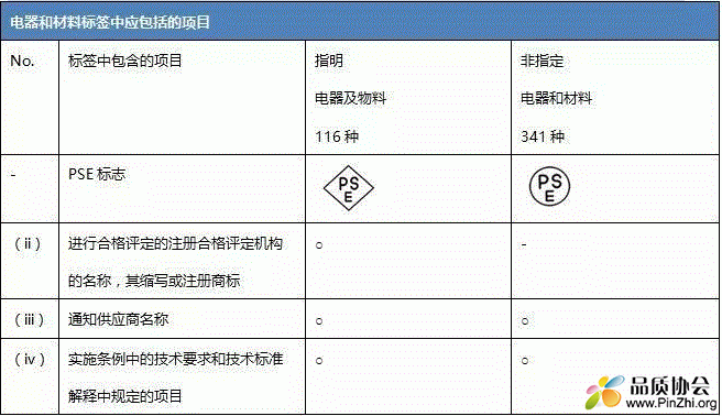

在日本,如果没有PSE标签(其中包含PSE标记以及根据《电器和材料安全法实施条例》规定的指定标签项目),则禁止在电器和材料的销售目的中进行销售和/或展示。只有履行以下义务的通知供应商才能在其产品上粘贴PSE标签。PSE标签应以不易消失的方式粘贴在电器和材料的表面上。在PSE标记附近,还需要显示通知供应商的名称,额定电压等。当涉及指定的电器和材料时,菱形PSE标签还应包括注册合格评定机构的名称。
PSE标签的详细信息
