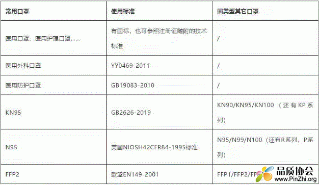

最近几天,全国人民都在关注口罩,N95口罩、KN95口罩、FFP2口等等各种医用口罩,“医用护理口罩”,“医用外科口罩”,“医用防护口罩”,看起来就是一团乱麻,不熟悉的人都不知道区别是什么?这么多种不同名称、不同类型的口罩,都不知道怎么选择。
今天就为大家好好说一说,熟悉定义和标准。
N95口罩、KN95口罩、医用口罩等标准和区别
注:医用外科口罩、医用防护口罩、N95、FFP2都可用于医疗机构防护用,KN95不可用于医疗机构,但普通民众可自行选择,其它口罩,自己看着办吧。医用口罩、医用护理口罩
医用口罩、医用护理口罩YY0969,多为企业自己设计制作,一般无法保证对病原微生物、粉尘的过滤性,在医院中一般用于常规护理,主要作用是阻隔医护人员与患者之间的日常交叉污染,并没有特别高的要求。如果大众人群使用,也就是拿来挡挡口臭,装装样子,防护的实际效果不是很理想。

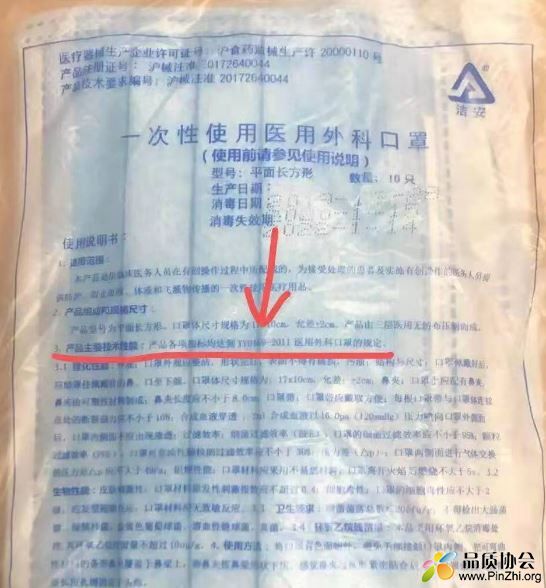

医用外科口罩:YY0469-2011
医用外科口罩必须参照医药标准YY0469-2011进行生产,如果企业自己设置的企业标准符合甚至高于YY0469的要求,也可以印制在口罩外包装上(因此,不是非要有YY0469才算合格,具体还是要看口罩名称及企标内容来识别);外科口罩主要用于医院的手术、置管等侵入性操作,感控重点监控部门也一般要求使用这类口罩。
医用外科口罩
医用外科口罩
YY0469对外科口罩有细菌过滤性能的要求,一般对非油性颗粒的过滤效率应达到30%以上,对细菌的过滤效率要达到95%以上(注意,这里不是N95的意思,不要和医用防护口罩混淆),此外,医用外科口罩也有对合成血液穿透性的要求(可以简单理解为防渗透性),企业制作时,一般会将口罩分为三层:内部吸水层,中间过滤层,外面防水层,每一层都有特别的作用(这里划重点,后面要用)。

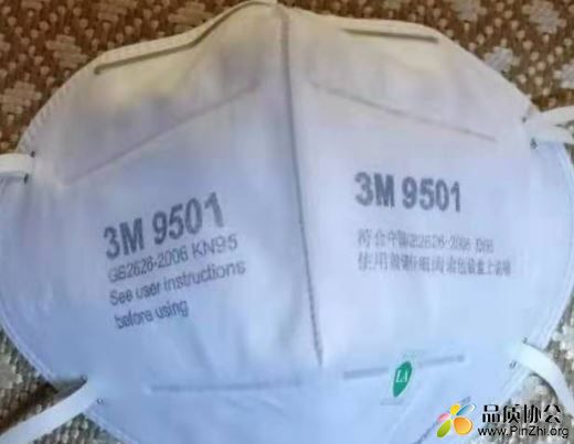

KN型口罩:GB2626-2006/2019
KN型口罩
KN型口罩

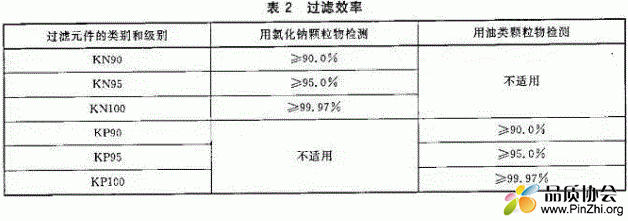

由于工作场所的不同,人们接触到的颗粒物一般可分为油性和非油性两大类,其中“KN”型口罩主要用于防护非油性颗粒物的口罩,而“KP”型口罩既可以防护油性颗粒物也可以防护非油性颗粒物,比如化工行业接触较多为油性颗粒物(如石蜡油蒸汽等),一般使用KP型口罩;其它行业包括普通民用,则用KN型口罩为主(当然,也有部分民用雾霾口罩可使用KP型口罩)。根据GB2626标准要求,KN型口罩,根据其对非油性颗粒物的过滤性能进行再次划分,也就有了大家熟悉KN90、KN95、KN100三种口罩了。其中KN95口罩,对非油性颗粒物(用氯化钠检测)的过滤性能达到95%以上,是最常见的口罩之一。具体见下表
过滤性能
过滤性能

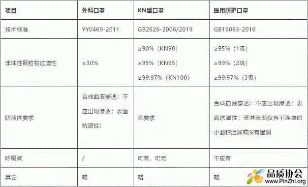

如果觉得上文学术内容看的有点晕了,我们再用一张图来对比下最常见口罩的区别:
常见口罩的区别
常见口罩的区别
1. 符合GB2626的KN型口罩,因为无法保证口罩不被湿润,不能用于医疗操作,特别是气管切开、气管插管等有可能喷溅的高危操作。
2. 符合GB19083的1级以上口罩,既能达到95%的过滤性,也能防液体渗透,可以用于医疗机构各类操作。
3. 符合YY0469的医用外科口罩,达不到95%的过滤性,但能防液体渗透,由于其和人脸的密合性不如医用防护口罩,一般不用于高危操作的防护,但能满足普通风险的操作。
