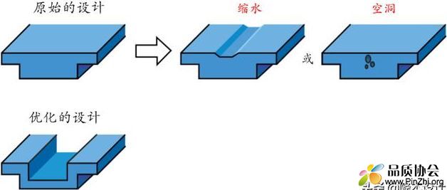

塑料在注塑时要将原料熔化成融化状,融化状的塑料在冷却固化过程中需要不断收缩,如果塑胶件的厚度不一致或者冷却不均匀等,就会发生不同程度的收缩。
如果塑胶件外表面不够坚硬,无法抵抗内部收缩产生的拉力,表面材料就会向内部移动,而在后续得不到补偿的情况下,表面上就会产生缩水凹陷;如果塑胶件外表面足够坚硬,则会在内部产生空洞。

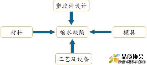

产生缩水的具体因素包括塑胶材料、塑胶件设计、模具结构和注塑成型工艺参数等多方面,如下仅列出其中的一部分因素:

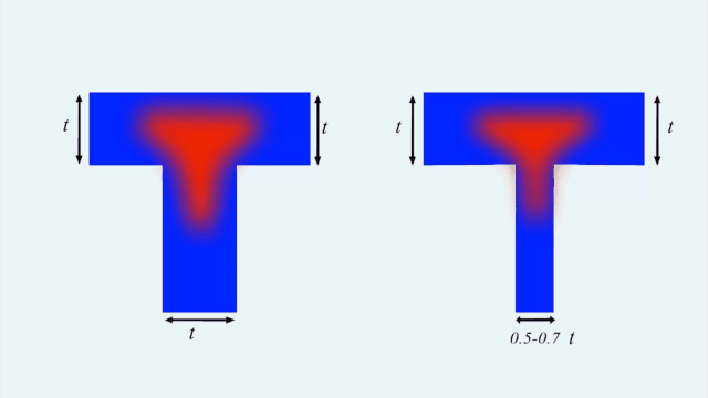

1.2 塑胶件局部壁厚过厚
局部壁厚过厚的区域比壁薄的区域冷却得慢。壁薄的区域已经冷却固化,而壁厚过厚的区域还没有完全冷却固化。当壁厚过厚的区域继续冷却固化时,因为收缩而产生缩水。
局部壁厚过厚产生的缩水
局部壁厚过厚产生的缩水
▲局部壁厚过厚产生的缩水
局部壁厚过厚的区域最容易发生在加强筋根部、支柱根部、加强筋与加强筋或者加强筋与壁的连接处、以及支柱与壁的连接处等。

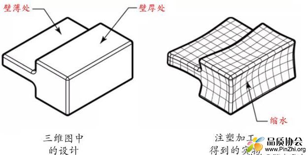

1.3 塑胶件壁厚不均匀
当壁厚不均匀时,壁薄处冷却快,收缩小;壁厚处冷却慢,收缩大,继而产生缩水。
壁厚不均匀产生缩水
壁厚不均匀产生缩水
▲壁厚不均匀产生缩水

预防缩水问题需要全方位考虑,单单从某一方向入手都无法从根本上预防缩水问题。
预防缩水问题需要全方位考虑
预防缩水问题需要全方位考虑
▲缩水应全方位考虑

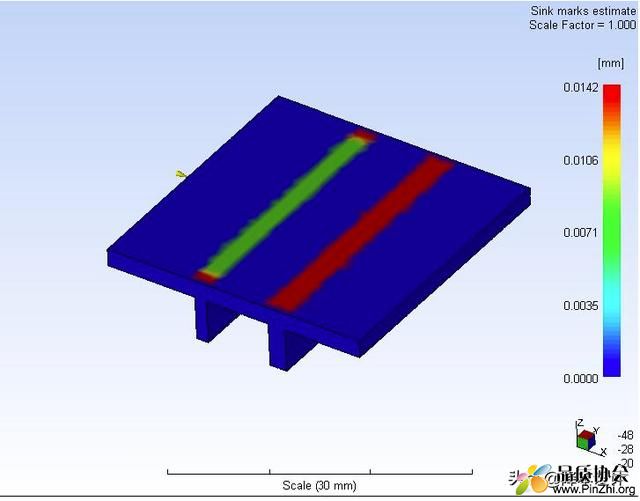

在预测和解决缩水缺陷方面,模流分析软件是一个非常有用的工具。
在基于现有塑胶件设计、模具设计的基础上,使用模流分析软件(如Moldflow)可以预测缩水的大小。如果发现缩水超过外观要求,则可以要求优化塑胶件设计(例如壁厚的地方掏空等)和优化模具设计(例如调整浇口的位置和大小等)。
利用模流分析软件预测和解决缩水
利用模流分析软件预测和解决缩水
▲利用模流分析软件预测和解决缩水
