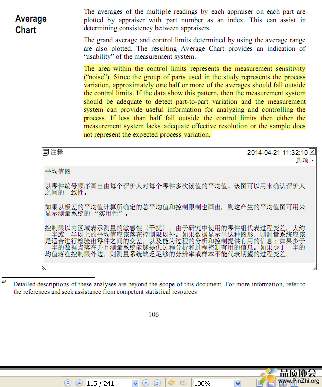

做MSA分析时,应该如何取样,是取正常生产中的产品,还是要专门调试尺寸的上、中、下限的进行分析?

简单的取样方法是:中值取样3-4PCS,正负1/4公差取样各2PCS,两极限值取样各1PCS,或接近以上数值的样本.在MSA手册中提到X-R均值图中的点至少50%要超出控制限,这样就说明分辨率足够和取样是代表过程或者产品的变差。见以下MSA手册针对X-R图的管控要求。
均值图管控要求
均值图管控要求
极差图管控要求
极差图管控要求

您好!我之前看到GR&R合格的前提是ndc要大于15,百分比要小于10%。是不是还需要X-R均值图中的点至少50%要超出控制限哪?

重复性再现性判定原则是:
1、产品尺寸的分级数ndc>=5
2、均值图中至少有一半以上的点超出控制限
3、极差图100%受控,且不能有1/4以上的点都是零
4、GR&R%<10%

我们是注塑成型的,如果不特意调机的话,正常生产的产品尺寸基本上变化不大

只有一台注塑机生产吗?只有一个模腔生产吗?重新加料后尺寸有变化吗?随着时间的变化尺寸有变化吗?
