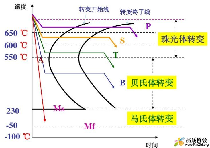

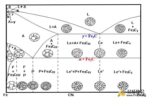

2 两个图
Fe-C相图和C曲线。
Fe-C相图
C曲线
C曲线
C曲线
Fe-C相图是跟钢铁打交道的必备知识,C曲线是钢加热后冷却的组织转变图,这两个图是热处理基础的基础。只有把握住了这两个图,深入了解这两个图,才有可能干热处理,热处理才能够入门。
3 三个过程
即加热、保温、冷却这三个过程。
这三个过程贯穿了所有的热处理工艺,这三个过程的好坏决定了最后热处理的质量好坏。这三个过程理解透彻了,热处理就算入门了。
4 四把火
即退火、正火、淬火、回火。
这四把火是最常规的热处理,这四把火烧的好坏,一定程度上反映了热处理水平。如果这四把火烧得好,就是一个热处理技术员了。

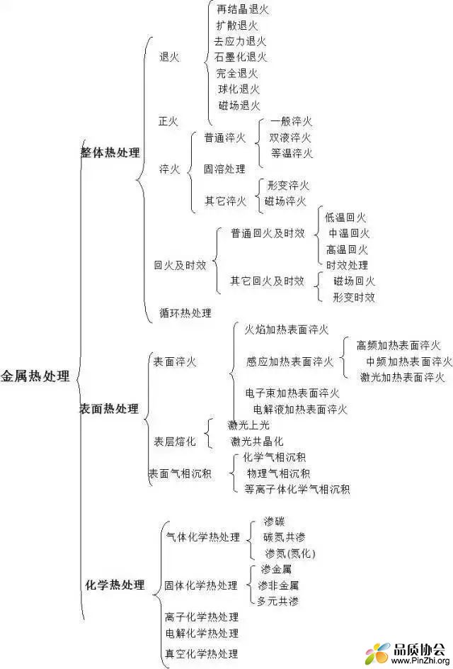

8 八大工艺
即:退火工艺、正火工艺、淬火工艺、回火工艺、表面淬火工艺、化学热处理工艺、真空热处理工艺、特种热处理工艺(激光、离子氮化、PVD、CVD、离子镀等)。
能够把握住这八大工艺,热处理就是专家啦!
