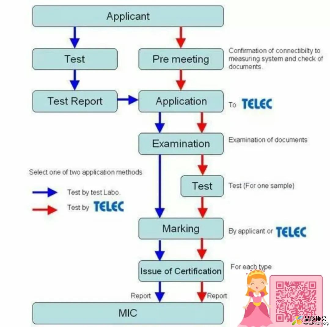

日本《无线电法》要求,对指定的无线电设备进行型号核准(即技术法规符合性认证),即TELEC认证。TELEC是日本针对无线产品的强制性认证,有些类似于国内的SRRC。其遵循的是日本的电波法。具体的测试规范则是遵循MIC(日本总务省)Notice No.88法规。GITEKI认证/MIC认证都可以等同于TELEC认证。
在日本,只要涉及无线设备的商品,包括带无线,WiFi\BT\2G\3G\4G。例如:笔记本电脑、AP、路由器、固定电话、手机、LTE转换为WiFi、蓝牙耳机等产品,都需要通过TELEC认证,并且要在认证的产品上,加贴或印制TELEC标志以及颁发的号码。如果没有这个认证,直接在日本销售属于违法行为,将受到严厉的处罚。TELEC认证属于强制性认证。TELEC不需要当地代表,也不需要当地测试,产品不同费用不同,具体费用和信道和频段有关。蓝牙产品单模和双模,费用也不一样。认证的周期是3-4周。具体根据产品复杂程度确定。
日本TELEC认证的流程:
和第三方实验室业务端确认沟通好测试项目和标准,敲定费用——签订合同——填写申请表——第三方实验室开案、测试、出具报告——将测试资料、以及其他认证资料由实验室递交日本当地MIC认可实验室审核——MIC审核通过发证
日本TELEC认证的流程
日本TELEC认证的流程
