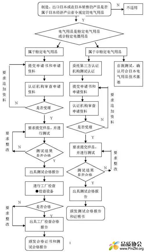

PSE认证是日本强制性安全认证,用以证明电机电子产品已通过日本电气和原料安全法(DENANLaw)或国际IEC标准的安全标准测试。日本的DENTORL法(电器装置和材料控制法)规定,456种产品进入日本市场必须通过安全认证。其中,116种A类产品应取得菱形的PSE标志,341种B类产品应取得圆形PSE标志。
菱形PSE与圆形PSE:
菱形PSE与圆形PSE认证的区别
菱形PSE与圆形PSE认证的区别
凡属于“特定电气用品”目录内的产品,进入日本市场,必须通过日本经济产业省授权的第三方认证机构认证,取得认证合格证书,并在铭牌上加贴菱形PSE标志,如左上图所示:
而属于“非特定电气用品”目录内的产品,进入日本市场,须经过自我测试和自我声明的方式,确认符合日本电气用品技术基准,并在铭牌上加贴圆形PSE标志,如左下图所示:
菱形PSE需要验厂,菱形PSE认证费用包含测试费、认证费、验厂费,费用大概在1万以上,具体根据产品而定,周期6-8周。
圆形PSE包含测试费、认证费,无需验厂,费用相对较低,费用根据不同产品而定,周期2-3周左右;
PSE菱形跟圆形的认证流程一样吗?
不一样。具体流程及区别如下,A类为特定电气用品,B类为非特定电气用品。
