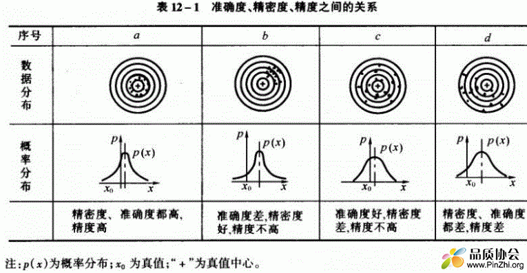

准确度和精密度的区别:
准确度和精密度的区别
准确度和精密度的区别
1. 准确度(Accuracy)
指得到的测定结果与真实值之间的接近程度。测量的准确度高,是指系统误差较小,这时测量数据的平均值偏离真值较少,但数据分散的情况,即偶然误差的大小不明确。
2. 精密度(Precision)
指使用同种备用样品进行重复测定所得到的结果之间的重现性、一致性。有可能精密度高,但精确度是不准确的。例如,使用1mm的长度进行测定得到的三个结果分别为1.051mm、1.053、1.052,虽然它们的精密度高,但却是不准确的。
准确度表示测量结果的正确性,精密度表示测量结果的重复性和重现性,精密度是准确度的前提条件。
