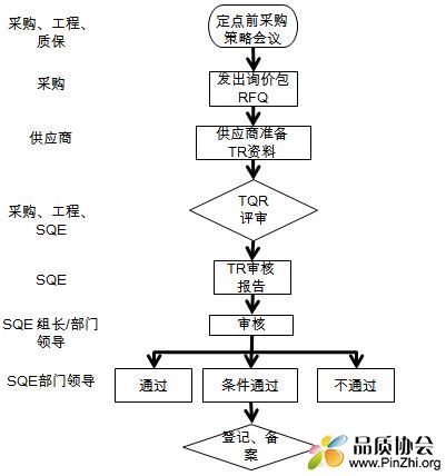

一. 技术(TQR)评审目的及流程
TQR评审目的:确认潜在供应商是否有能力符合我司对所采购零件制造或装配的要求。
主要涉及:零件制造方案、项目节点、设计理解、制造工艺和工艺能力、包装方案、产能要求、特殊工艺、分供方管理、检测方法
定点前采购策略会议:采购召集项目小组成员评估项目风险、项目要求、RFQ包内容、确定意向供应商清单。
TQR评审流程如下:
TQR评审流程
TQR评审流程

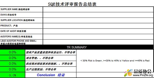

5、评审输出报告
  • TQR评审报告
  • 供应商小组可行性承诺
  • 供应商打分表
评审总结表样张
评审总结表样张
