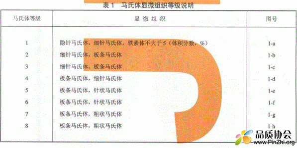

客户进货检验发现的问题,问题描述:XX零件工作面要求淬火40-45HRC,实测淬层马氏体9级,硬度48HRC。
我不太懂,马氏体有9级吗?
感谢各位的不吝赐教!

1.XX零件是什么材料?中碳钢,还是中碳合金结构钢?
2.马氏体9级,在标准中没有9级此级别。你们客户用的什么标准?

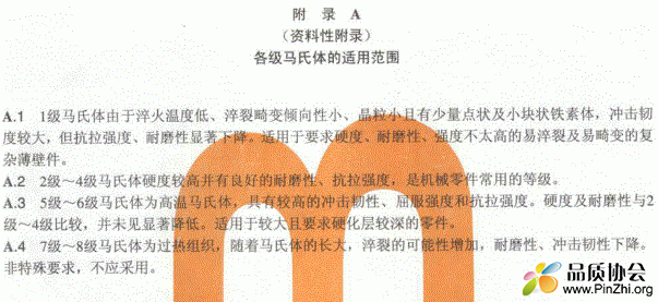

3.国家的标准是:JB/T 9211-2008 中碳钢与中碳合金结构钢马氏体等级
4.组织马氏体粗大,根本原因过热。评级最高为7-8级,不能使用。
各级马氏体的适用范围
各级马氏体的适用范围
