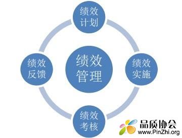

绩效实施过程:公司与员工要制定合理的计划——员工围绕绩效目标开展工作——公司按照绩效目标对员工进行考核——领导与员工对于本年度的绩效考核结果进行面谈,便于后续对新的绩效计划进行优化
绩效管理循环流程
绩效管理循环流程
绩效管理循环流程

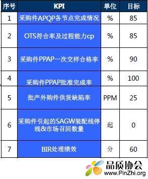

1、SQE的工作结果型绩效(定量)
工作结果绩效
工作结果绩效
工作结果绩效

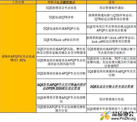

APQP各节点完成率
APQP各节点完成率
APQP各节点完成率

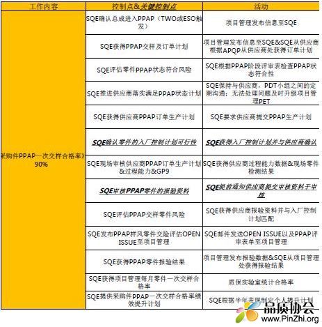

PPAP一次交样合格率
PPAP一次交样合格率
PPAP一次交样合格率
PPAP批准完成率
PPAP批准完成率
PPAP批准完成率

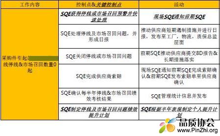

停线或召回数量
停线或召回数量
停线或召回数量

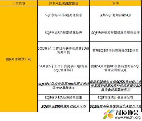

BIR处理效率
BIR处理效率
BIR处理效率
