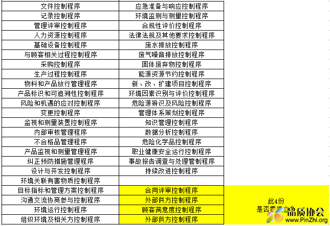

请教各位大神,若按下图清单建立ISO9001\ISO14001\ISO45001\QC080000的4体系的程序文件,应该普遍适用于一般制造工厂了吧?

请教后面4份黄色标注的是否必须建立?

 楼主| 发表于 2020-3-18 08:40:24 | 显示全部楼层
轻描淡写 发表于 2020-3-18 08:33
合同评审,顾客满意,供方控制都需要的。还有是不是少个仓库管理方面的还是没有仓库管理这块? ...
谢谢回复,有采购控制了也需要供方控制吗?如果需要的应该也能合并为采购和供方控制程序?仓库管理列为三级文件了。

合同评审应该不需要了,你上面不是编写的有与顾客相关过程控制程序嘛,这两个是一样的
