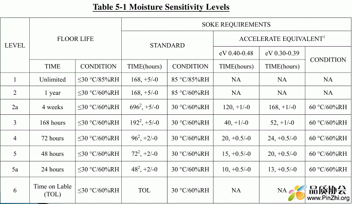

各位,我们做了一款新的芯片。在确定封装可靠性测试计划时参考了J-STD-020,但是没有找到如何选择Soak条件啊。所以想请教一下,Soak条件的选择依据是什么啊。和封装尺寸,形式有关系吗,还是只和存储要求有关系?

Soak不懂,看着这个表应该是做稳态湿热。

是根据你们定义的潮湿敏感等级来的,你们产品需要考核过哪一个等级,就做对应的时间就可以了。

一般要求是MSL1或者MSL3等级
