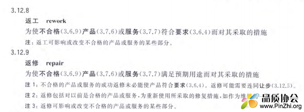

针对返工和返修的标准定义,解读非常多,但仍得不到一个比较全面的解释,例如PCBA在SMT段和DIP段更换元器件,分别属于这两者哪个范畴?欢迎讨论,谢谢。

因为你这个工艺我没有接触过,我的理解是:返工之后,产品满足技术图纸所有的要求;返修之后,产品还是不满足技术图纸的要求,但是客户(内外部)可接受,统一让步接收。
重点:关键是是否满足图纸的所有技术要求,不是满足使用。

返工后的产品是合格品,满足图纸或标准规定的要求。
返修后的产品,仅能满足预期要求,严格来说,不是合格品,通常需要评审或客户认可方能使用。

发表于 2020-4-1 08:22:35 | 显示全部楼层
tany 发表于 2020-4-1 07:59
因为你这个工艺我没有接触过,我的理解是:返工之后,产品满足技术图纸所有的要求;返修之后,产品还是不满 ...
不对吧,依你这个理解,返工品是合格品、返修品是不合格品了都;

发表于 2020-4-1 08:40:21 | 显示全部楼层
返修需要得到客户的批准,返工不需要。

发表于 2020-4-1 08:47:33 | 显示全部楼层
返工是指在原工艺上进行操作,返修是指原工艺不能满足必须采用其它方式,例如零件在1工序采用自动焊接的方式,但由于漏焊,则进行返工返修。返工是放回1工序继续自动焊接,返修是人工补焊。
如果是DIP工艺,出现插件连锡,可以走原工艺重新过炉,这叫返工,如果采用其他如烙铁焊接,则定义为返修,目前按照16949的规定,不允许返修(...  发表于 2020-4-1 09:00
没错,标准上有这块的定义,但SMT reflow工艺,如果出现元器件虚焊、连锡等问题,是没办法用原reflow工艺去焊接的,只能用烙铁、风枪等工具返修。  发表于 2020-4-1 08:58

发表于 2020-4-1 09:18:56 | 显示全部楼层
返修和返工都是不合格品的处置方式

发表于 2020-4-1 09:43:42 | 显示全部楼层
返工的目的就是让原本判定为不合格品经过处理之后,达到技术图纸要求,都符合技术图纸要求了,你觉得这是合格品还是不合格品?
