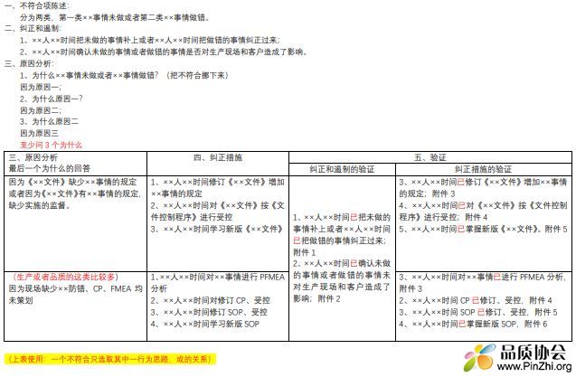

1、外审不符合项如何整改?2、不符合整改报告如何填写?
言简意赅,值得参考!(也适用于8D报告)
IATF16949 不符合项整改思路
IATF16949 不符合项整改思路
IATF16949 外审不符合项整改思路(精).zip
52.36 KB, 下载次数: 425
外审不符合项如何整改关闭?如何调整不符合项整改报告?
