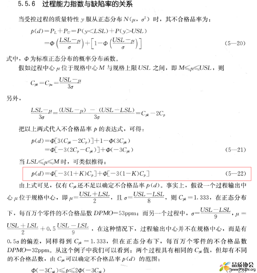

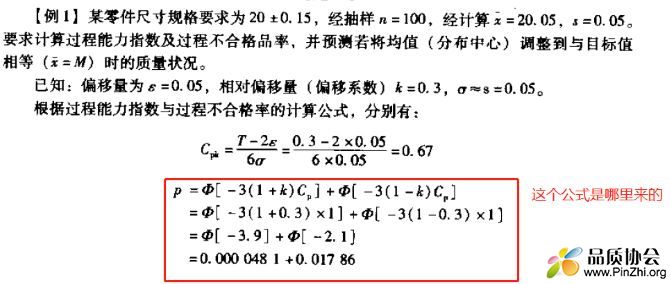

内容如图,不合格率与CPK的计算公式怎么得来的,在正态分布中通过哪个公式演变而来

查看《六西格玛管理》 5.5.6 过程能力指数与缺陷率的关系  ,在第221页;自己推导一下;
