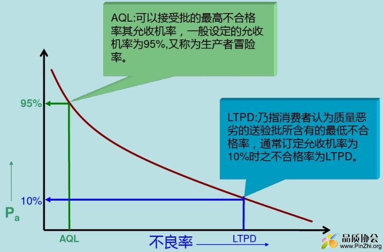

先介绍一下OC曲线是什么。
"当用一个确定的抽检方案对产品批进行检查时,产品批被接收的概率是随产品批的批不合格品率p变化而变化的,它们之间的关系可以用一条曲线来表示,这条曲线称为抽样特性曲线,简称为OC曲线。" P1.JPG

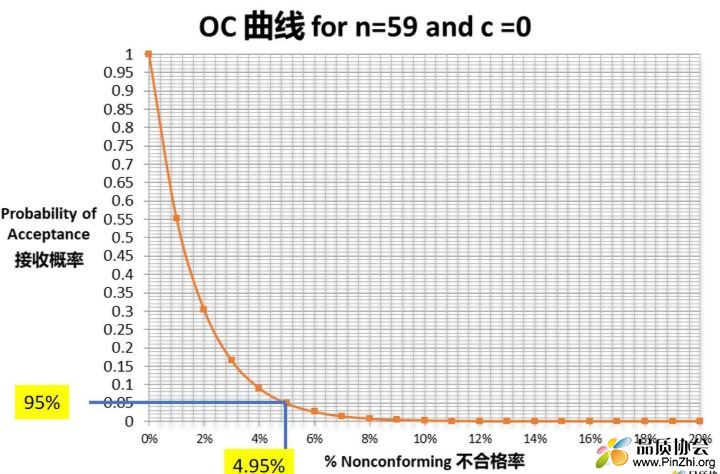

上图的解读:
我们有95%的信心,过程的不合格率不超过4.95%,或者说过程至少有95.05%的合格率(使用者角度)。

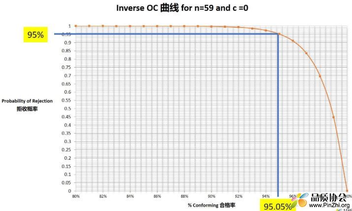

要是把X轴和Y轴都反转一下可能看起来更直观。

这个Excel工具的用法(查看附件):
  • 将置信度设置为95%这个经验值
  • 调整样本量和拒收量的值,直至找到目标的不合格质量水平
在示例中,我的目标是不合格质量水平要在5%以下,拒收量定为0,通过不断调整样本量找到59是最低抽样数量。

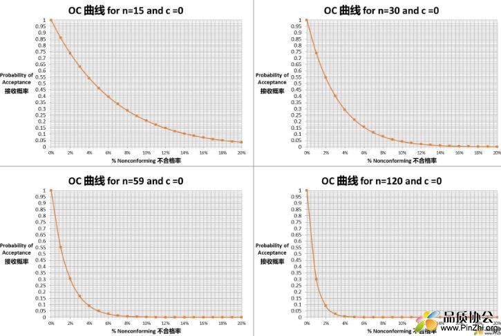

接下来我们还要看看随着样本量的变化,OC曲线会发生什么相应的变化。
我将样本量分别设置为15,30,59和120,得到的曲线如下:
要解读这张图,又要再补充一些概念。
AQL:可接受的最高不合格率,是从生产者的角度来考虑的;LTPD或RQL:拒收的质量限,是从使用者的角度来考虑的。
两个要点:
  • AQL要小于RQL,不去了解客户的拒收限,自己定一个AQL是没什么意义的
  • AQL与RQL之间的这段区间应该尽可能的小
现在再来看这张图,就会发现随着样本量的上升,AQL与RQL都在变小,OC曲线变得越来越陡峭。
