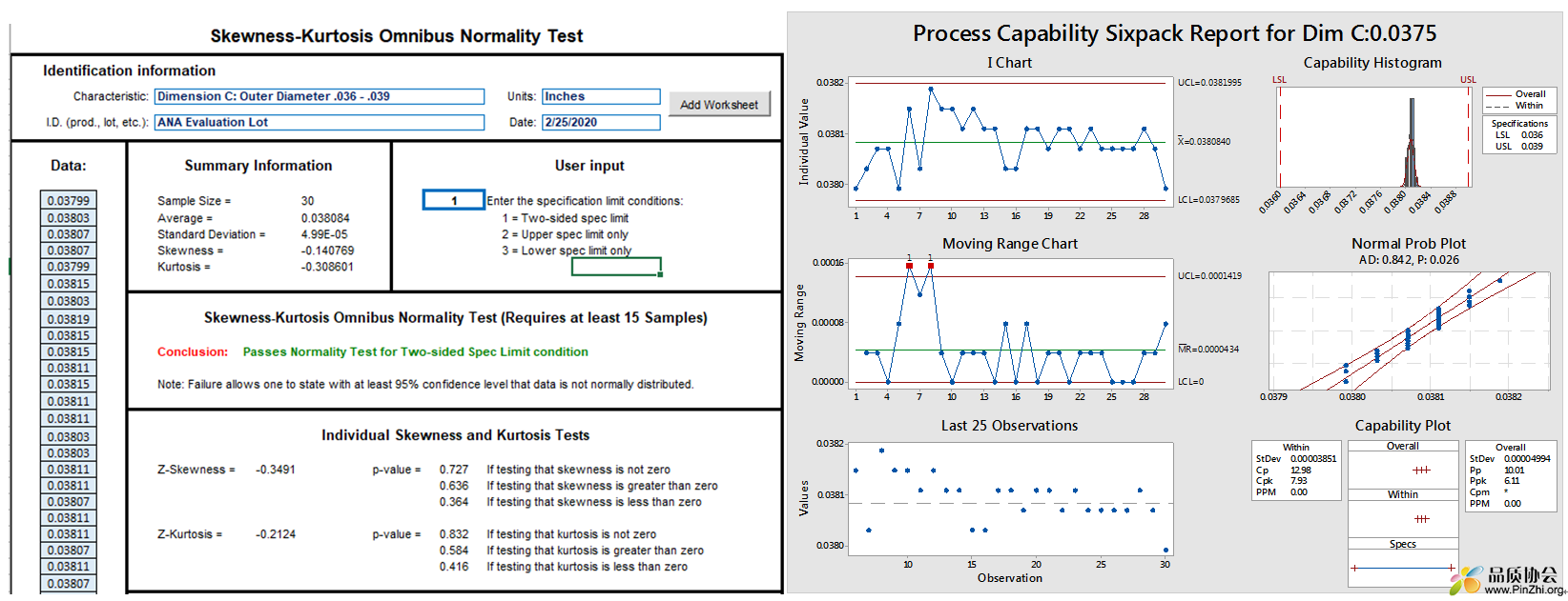

最新消息,客户回复:For the outer diameter dimension, we saw some grouping of data points so we assessed for normality per a Skewness-Kurtosis Obmnibus Normality test spreadsheet that our procedures allow us to use in such cases. 他们似乎用了另一种正态性检验的方式来验证,这些方式是可以共用的吗,有一种通过就算通过?
0.03799
0.03803
0.03807
0.03807
0.03799
0.03815
0.03803
0.03819
0.03815
0.03815
0.03811
0.03815
0.03811
0.03811
0.03803
0.03803
0.03811
0.03811
0.03807
0.03811
0.03811
0.03807
0.03811
0.03807
0.03807
0.03807
0.03807
0.03811
0.03807
0.03799
7512
7484
 楼主| 发表于 2020-4-7 16:30:59 | 显示全部楼层
还有一个尺寸,客户使用了Ryan Joiner normality test,P值>0.05也判定为正态了,这些不同的检验方式有明确的使用条件吗,不清楚这些依据的出处,有大神能指导吗?
