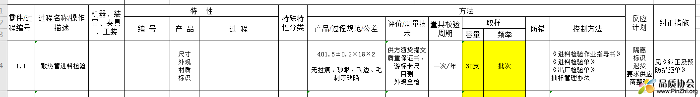

控制计划里要体现出防错和预防措施吗

发表于 2020-4-7 08:49:04 | 显示全部楼层
预防是在PFMEA里体现出来的,CP里只要体现控制方法和反应方式即可。
CP的试样、试生产、量产三个版本理论上不可能一样,你的工艺和控制方法从试样到量产肯定会有变化。
要分别保留这三个版本的CP。

 楼主| 发表于 2020-4-7 09:05:57 | 显示全部楼层
CP的试样、试生产、量产三个版本理论上 ...
培训老师非要加这两项,预防措施在fmea里,搞不懂啊

发表于 2020-4-7 09:51:17 | 显示全部楼层
防錯要有喔, 條文有要求, 控制計畫要有防錯之測試頻率
