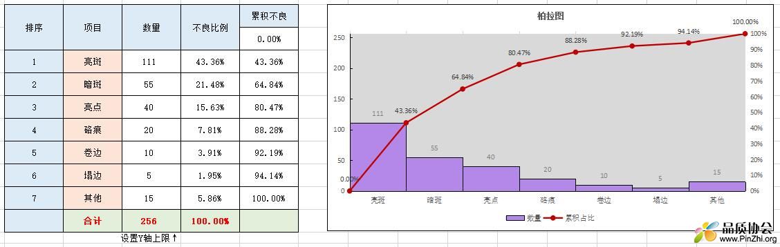

个人参考网络上的柏拉图(Pareto Diagram)制作方式用来分析不良主因,实际使用时我的分析表模版还有一部分排序功能表格,用来将不良项目从大到小进行排序,附在sheet2中可依据实际不良项目数量进行删减。输入完成后设置Y轴最大值为不良合计数量,可使折线第一个点穿过第一个柱形图的右上角。

我想说你这个违背了柏拉图的原则
