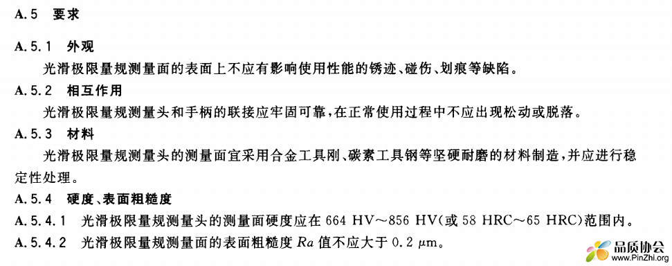

请教各位大神,通止规因使用比较频繁,平均一个多月就要更换,有没有更耐磨的材料,增加使用寿命?

见,GB3934:2015
市面上通用的都是“轴承钢”,本身就具有“高硬度”、“高耐磨性”的特点;一般来说都是可以用的,一个月一换,觉得从检验操作上找问题可能更合适;
通常来说,稍微带一点力(大概5N以内吧),如果是直规甚至是靠重力穿过就可以,是不能使劲塞的,所以通常使用并不会有什么磨损;
一个月啊,真的过于频繁了。

表面镀点耐磨的材质

磨损没有这么快吧,我们家的通止规就用环规改的,挑选几万个零件都没什么磨损,使用方法一方面,另一个是不是产品接近极限值,硬摩擦造成磨损加快。
很重要的产品是用合金钢做的,用了几年了,不是硬塞,磨损量很小,1丝以内。

轴承钢也行的

一个月一换,频次太高了,通止规做得过来吗?就算是买,也够呛。可以在表面进行高频淬火,增加耐磨性
