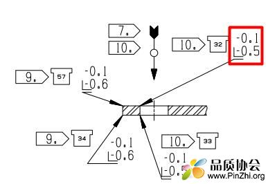

请问如下图的倒角代表倒直角还是也包括R角,是金属件,谢谢。

我来水经验
这作图方法没见过,不是国标?

看一下这个标准,GB T 19096-2003 技术制图 图样画法 未定义形状边的术语和注法

德标的图纸经常会这么标注,就是C倒角

厉害,但是图纸有定义参考ISO13715:2000,里面包括了C倒角和R倒角。
