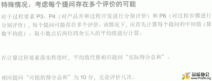

发表于 2020-4-13 11:02:28 | 显示全部楼层 |阅读模式
同标题
VDA6.3中每个提问存在多个评价的可能

发表于 2020-4-13 15:44:02 | 显示全部楼层
就是从过程、产品、系统等维度进行评价。你的截图应该是原书P49也,你看P47页。
然后看原版excel评价报告,例如P3的问题记录表,可以发现同一个问题是从产品、过程两个维度进行评价的。
