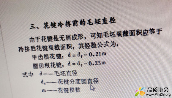

谁有外花键滚压坯料直径计算,

用里面的计算公式算不出来{:1_92:}

花键胚料尺寸计算公式,希望对大家有所帮助
花键胚料尺寸计算公式
花键胚料尺寸计算公式
