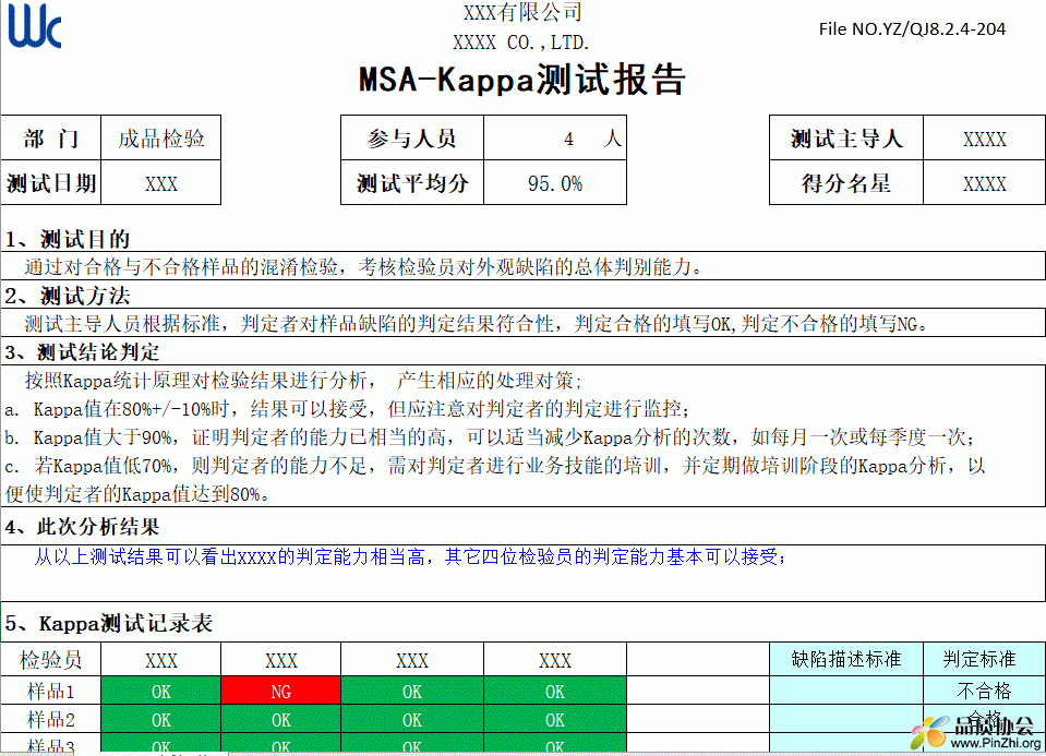

1目的及适用范围
  制定本指导书的目的是通过对合格与不合格样品的混淆检验,评估考核检验员对外观缺陷的总体判别能力,以便更具有针对性的提升检验人员作业品质。
  本作业指导书适用于公司成品检验员和生产检验组检验员。
MSA检验Kappa测试报告
MSA检验Kappa测试报告
