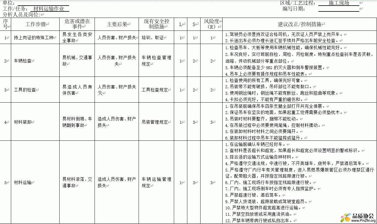

工作危害分析(JHA)记录表 Job Hazard Analysis
工作危害分析JHA全套记录表
工作危害分析JHA全套记录表
材料运输作业 …………4
车辆运输作业 …………5
切割打磨作业 …………6
焊工作业 ………………7
气割作业 ………………9
起重吊装作业 …………11
高处作业 ………………13
动火作业 ………………14
热处理作业 ……………15
土石方爆破 ……………16
管道通球试压作业 ………………………………17
接地施工 ………………18
变压器安装 ……………19
高低压盘柜安装 …………………………………20
电缆桥架安装 …………21
电气电缆敷设 …………23
照明安装 ………………24
电机抽芯 ………………25
仪表、盘柜安装 …………………………………26
仪表电缆敷设 …………27
仪表配管 ………………28
导压管安装 ……………29
管线试压 ………………30
放射性仪表安装 …………………………………31
临时用电 ………………32
等离子气割作业 …………………………………34
铆工作业 ………………35
储罐罐壁组装作业 ………………………………36
球罐组装作业 …………38
储罐、球罐施工高处作业 ………………………40
脚手架搭设(拆除)作业 ………………………41
铝镁刨刀作业 …………42
球罐热处理作业 …………………………………44
球罐、储罐试压作业 ……………………………45
二氧化碳气体保护焊作业 ………………………46
自动焊(大挂车)焊接作业 ……………………47
喷砂除锈作业 …………48
涂装作业 ………………49
探伤作业 ………………50
海岛施工作业 …………51
土建施工 ………………52
钢结构安装 ……………54
格栅板安装 ……………55
办公室和仓库日常作业 …………………………57
炉体作业受限空间 ………………………………61
