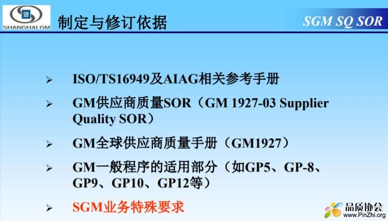

主要内容
一. SGM供应商质量声明
二. 动力总成供应商质量声明补充要求
三. 车身、内外饰、底盘和电器供应商质量声明补充要求
四. 对Consignment(集成供货)供应商的特殊补充要求
五. SGM全球项目中对新建、扩建厂房供应商的一般要求
六. 对海外设计、国内生产供应商的特殊附加要求
七. 对供应商返修过程的特殊要求
八. APQP 要求
九. MC 要求
十. PPAP 要求
十一. GP12要求
十二. GP9要求
十三. PTR与断点要求 十四. PR&R 要求
十五.受控发运要求
十六.产品与体系审核
十七.持续改进
十八.供应商易地生产 十九.停止新业务
二十.年度优秀供应商评选
上海通用汽车对供应商质量要求的规定
上海通用汽车对供应商质量要求的规定
