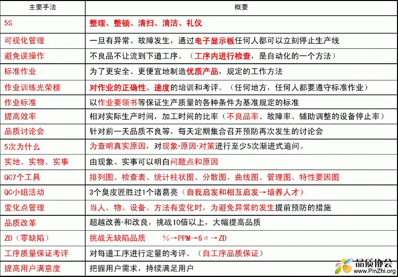

下面这张表格,概括出丰田生产方式的品质管理和改善手法。
丰田生产方式的品质管理和改善手法
丰田生产方式的品质管理和改善手法
