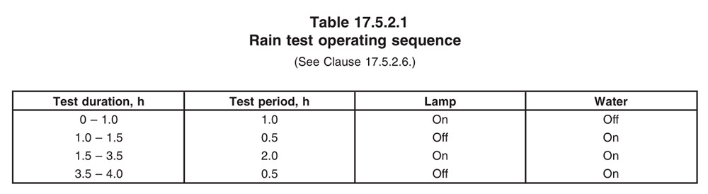

1、如果灯具的使用环境为Wet localtion,则需要做防水测试,下表为防水测试的时间操作列表。

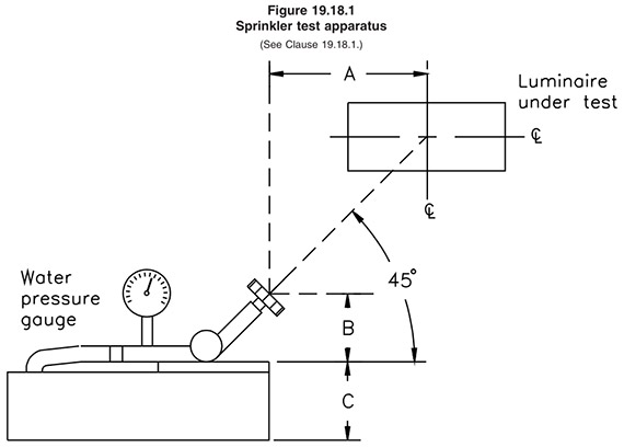

2、如果灯具是吸顶安装,需要做Sprinkler test;

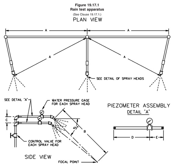

3、如果灯具安装高度低于1.2m,需要做Sprinkler test和Rain test。(移动式灯具做Wet localtion,就需要做Sprinkler test和Rain test)
Rain test的测试装置
Sprinkler test的测试装置
