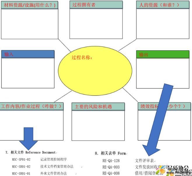

各位好,请问一下。
在乌龟图中,在右边#6"过程输出",和左下#7"运行准则和方法"中,里面会有很多描述。
这个和程序文件上的“相关表单”和“相关文件”(一般在程序文件最后面)是否应该保持一致的描述?
谢谢!

发表于 2020-5-26 15:10:09 | 显示全部楼层
1、左下,只需列出与本过程强相关的两三个程序文件即可;2、过程输出,不等于程序文件的“相关表单”,需要概括性地列出该过程的主要输出。

发表于 2020-5-27 08:00:20 | 显示全部楼层
同意二楼意见
